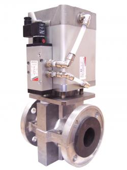

Полнопроходная шланговая задвижка БПА с пневмоприводом CAMOZZI / 28.01.2010
На испытательных стендах завода ООО «БалтПромАрматура» завершается тестирование работоспособности полнопроходной шланговой задвижки БПА98001, DN 50 мм, PN 1,6 МПа с пневмоприводом Camozzi серии 61. Задвижка имеет легкоразборный, полностью герметичный корпус. Строительная длина изделия соответствует длинам задвижек по ГОСТ 3706-93. Строительная высота задвижки с установленным на ней пневмоприводом равна 400мм. Присоединение задвижки к трубопроводу - фланцевое. Пространственное, рабочее положение задвижки – любое с установкой дополнительной опоры под привод. В конструкции задвижки применён траверсный механизм пережима патрубка, позволяющий осуществлять равномерное, двустороннее перекрытие потока. По просьбе заказчика можно закрепить шины патрубка к траверсам для принудительного открытия задвижки, что особенно важно при низком рабочем давлении от 0,2 МПа (2кгс/см2) и при транспортировки липких сред. Герметичность в затворе – по классу «А» ГОСТ 9544-93 даже на сильнозагрязнённых средах с включениями твердых частиц. Различные материалы патрубка позволяют применять задвижку, как на нейтральных, так и на агрессивных и абразивных потоках, нефтепродуктах и сыпучих средах. Полнопроходная форма патрубка не имеет застойных зон и снижает коэффициент гидравлического сопротивления до 0,1. Пневмоцилиндр CAMOZZI серии 61, снабжённый распределителем CAMOZZI с электропневматическим управлением, преобразует энергию сжатого (очищенного не ниже класса 6 по ГОСТ 17433-80) воздуха в возвратно-поступательное движение поршня и штока. Поршень пневмоцилиндра снабжён магнитным кольцом, позволяющим использовать герконы и датчики Холла для определения положения поршня в гильзе. Скорость перемещения поршня от 10 до 1000 миллиметров в секунду при рабочем давлении воздуха от 1 до 10 Бар. Цилиндр оснащён устройством демпфирования в конце хода с регулировкой интенсивности торможения и пластиковыми шайбами, обеспечивающими бесшумную остановку в крайних положениях. Полнопроходная шланговая задвижка БПА с пневмоприводом CAMOZZI найдёт широкое применение всистемах автоматизации производств
